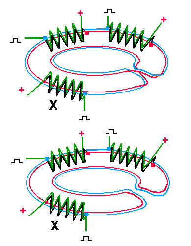

Hallo alle,
bin wieder da.
@Gabi
Die Zeichnung B ist ok ABER da ist ein Fehler. Der Punkt C wird so angeschlossen das unser Signal - Kick zurueck geht in den kleineren Ring in entgegengesetzter Richtung.
Du hast es logisch gezeichnet aber wie gesagt, vom grossen Ring, im Uhrzeigersinn, bis Punkt C, dann in den kleinen Ring in der entgegengesetzten Richtung.
Falls es nicht klar ist werde ich es dir mit Hand zeichnen und dann kannst du es in deine Zeichnung einfuegen.

Quote from: otto on May 07, 2007, 02:00:39 AM
@Gabi
Hallo otto,
Habe wieder 2 Varianten. Einmal ohne Ver?nderung des roten Kabels, einmal mit.
- Ist oben oder unten richtig ?
Du hattest noch nichts zur Wickelrichtung gesagt. Ich habe jetzt mal Variante x (gleichsinnig mit 6"-Ring) eingetragen bei einer Spule.
- Oder w?re y richtig gewesen (g?ltig f?r alle 3?) ?
- Gehen die Steuerspulen ?ber beide InnenKreise ?
MfG
Gabi
otto
Hallo alle,
@Gabi,
du bist aber wirklich schnell.
Die untere Zeichnung. Wie leicht man sich irren kann. Ich habe sehr viel aendern muessen weil ich nicht genau hingeschaut habe. 6 Zoll Ring, blau - aussen geht in den 4 Zoll Ring blau - INNEN!!!! Genau so!!! SEEEEER GUT!!!
Ich wickle meine Steuerspulen immer im Uhrzeigersinn. Diese Spulen sind nur auf dem 6 Zoll Kollektor. Der 4 Zoll Kollektor ist frei von allem. Das hat seinen bestimmten Grund den ich euch spaeter sagen werde.
Koennte jemand im englischen Forum dann bitte diese Zeichnung posten und den Leuten erklaeren dass die Vorherige falsch war???
Wie gesagt, ich hoffe bis Freitag habe ich meine Steuerspulen beisammen, ich meine die Dimensionen.
Aber bitte fangt noch nicht an was zu wickeln. Da sind viele Faktoren die ihr noch ueberhaupt nicht wisst.
